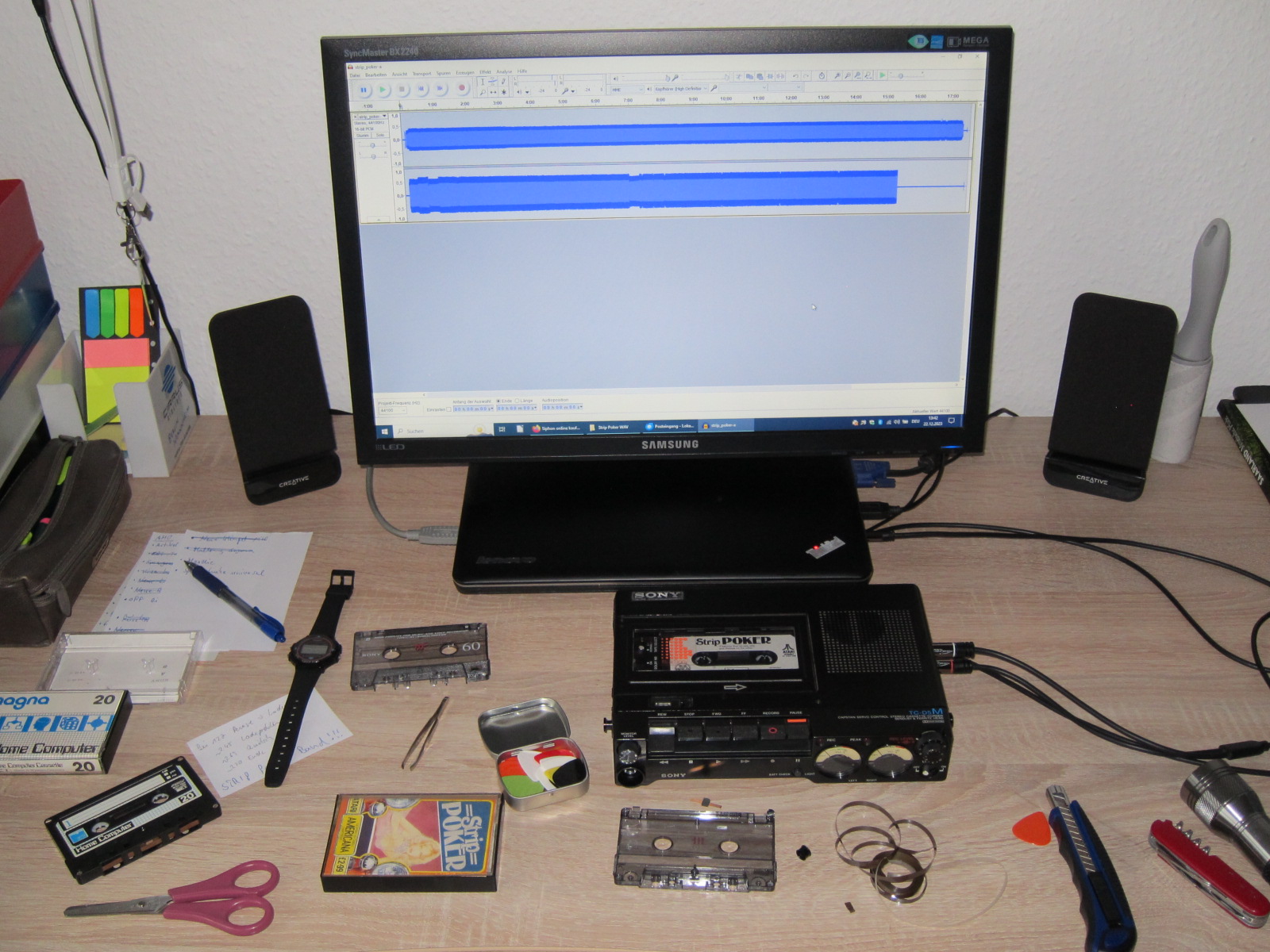

So, dank der WAV-Datei von Fred habe ich jetzt wieder eine Original-Kassette die funktioniert!
Zum Glück konnte ich die Original Kassette ja zerstörungsfrei öffnen. Ich habe ein relativ neuwertiges Sony C60 Band eingesetzt und entsprechend gekürzt. Dann die beiden Seiten mit Melissa und Susi bespielt und es funktioniert! Die Kassette habe ich wieder verklebt und nur bei genauerem Hinsehen erkennt man die Öffnungsspuren.
Ziemlich feinmotorische Arbeit, hat sich aber gelohnt.
So, thanks to the WAV file from Fred, I now have an original cassette that works again!
Fortunately, I was able to open the original cassette without destroying it. I inserted a relatively new Sony C60 tape and shortened it accordingly. Then I recorded both sides with Melissa and Susi and it works! I glued the cassette back together and you can only see the opening marks on closer inspection.
Quite a lot of fine motor work, but it was worth it.
Was für ein Aufwand! Da ziehe ich den Hut. Das verdient den Ausdruck Computer-Archäologie.
Tigerduck schrieb: Quite a lot of fine motor work, but it was worth it.
Well done! Gut gemacht!
